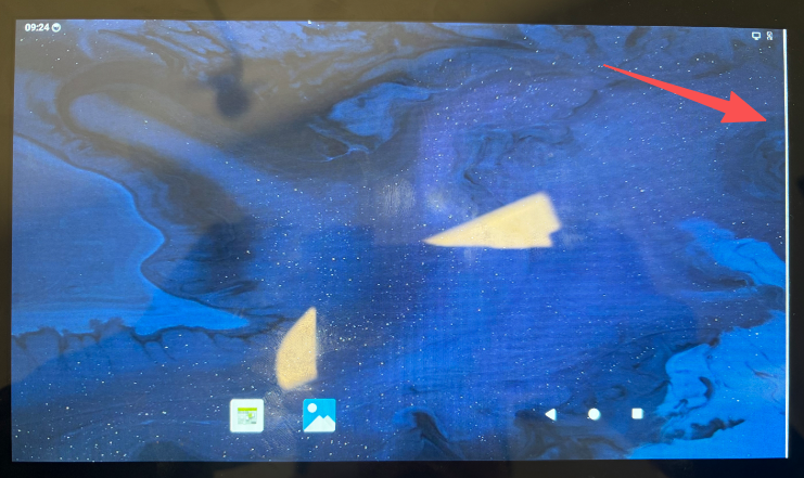

DS90UB941+DS90UB948方案,屏幕直接通过LVDS接入到评估板无此现象,自己设计的板子通过FPDLINIK串行解串器后出现右侧白线,微调MIPI时序后依旧无法消除,请问TI团队可能的原因是什么?
# 手动配置DS90U941 i2cset -f -y 2 0x16 0x01 0x01 b i2cset -f -y 2 0x16 0x4F 0x8C b i2cset -f -y 2 0x16 0x5B 0x00 b
下方文档有设计要点,您可以进行初步排查。
基于DS90UB941AS-Q1和DS90UB948-Q1的高可靠车载视屏传输方案设计要点
