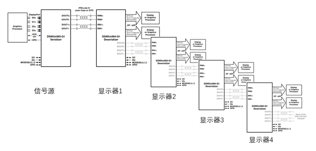

应用场景: 大巴车上,有7台显示器,最近的一台显示器接信号源,然后第一台的输出给第二台输入,第二台的输出给第三台作为输入,依次到第七台(实现六级级联)。
传输的是1080P/60HZ的视频。
还请帮忙确认DS90UB984 技术上是否可行?(如不可行是为何?如可行对线束材质及长度有什么要求?)

我们不支持那种第一块显示器的输出直接接入第二块显示器输入端的级联显示配置。不过,我们确实支持一种类似的方式,即一个单一的输入源被分配并转发至多个显示器,支持最多至四个显示器的级联。
希望这能有所帮助。如果您还有其他问题,请随时告知我。
