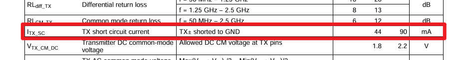

Part Number: SN65LVPE504
在SN65LVPE504规格书中描述了TX短路电流,只描述了TX接到GND的,能否提供接到VCC的电流情况?如果TX±短接到+3.6V,器件会不会损坏?
非常感谢!

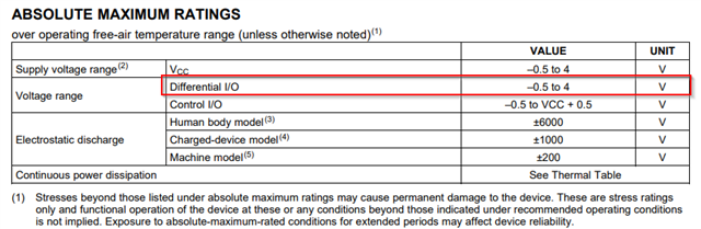

您好,
差分 I/O 上的绝对最大额定电压不应超过 4V。 超过此值的应力可能会对器件造成永久损坏。 有关更多信息、请参阅 SN65LVPE504 数据表的第 6 页。www.ti.com/.../sn65lvpe504.pdf
