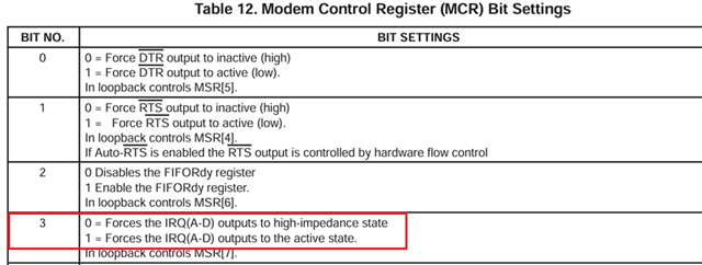

TL16C754C: INTSEL pin definitions (or wiring methods) for both TTL16C754C AND TL16C754BPN.
Part Number: TL16C754C
針對TL16C754C與TL16C754BPN.兩者的INTSEL接腳定義(或接法)  兩者的INTSEL接腳定義
