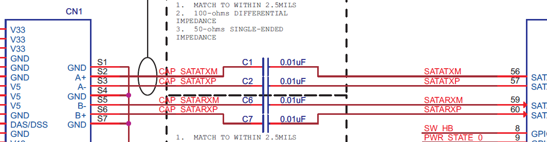

TUSB9261DEMO 板中设计电路中SATATXM为差分信号负极,电路图接到了CN1 A+  这个接口电路正确吗?请确认
