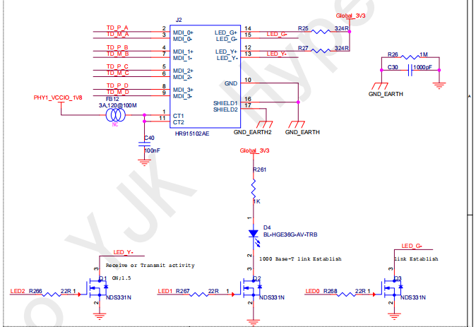

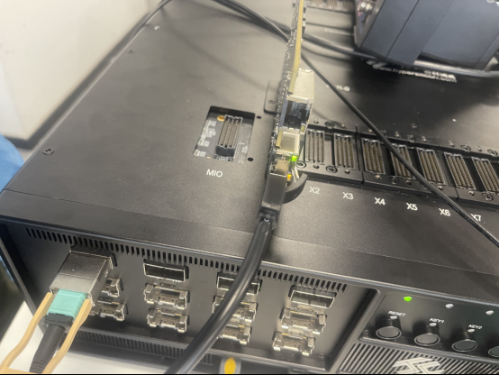

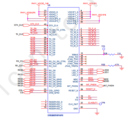

我们公司在调试DP83867IRPAPR芯片RGMII、GMII、MII接口时出现个别板卡调试可以通过,部分板卡测试不通的问题,我们想了解下硬件还有哪方面的因素可能会影响到?
现象:
AUTO-link speed :0,ping IP ping 不通
目前可以确认的信息:
1.两张板卡是同一批生产的,设计一致,
2.可以正常测量到CLKOUT输出和RST信号,
3.经过对比测量可以确认两个板卡的阻抗和管压降是一致的
4.网口连接器:绿灯亮(绿灯指示link establish),黄灯亮(黄灯默认Receive or Transmit activity),但是不闪烁
5.时序无违例
