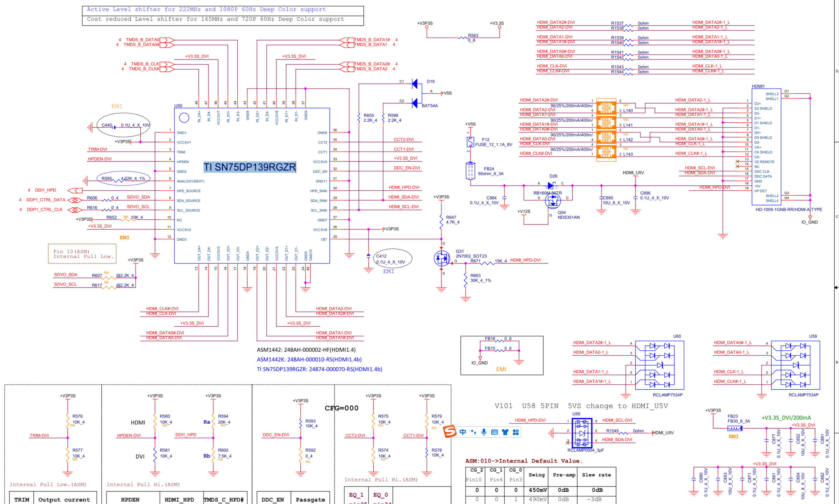

Dear TI 技术支持团队:
我们目前在项目中使用 SN75DP139RGZR 芯片进行HDMI的应用设计,现有一个关于差分信号连接方式的问题,想请贵司协助确认。
具体问题如下:
该芯片在输入端(IN_Dx+ / IN_Dx-)是否支持差分信号 P/N 极性反转?
在 TMDS 输出端(OUT_Dx+ / OUT_Dx-)是否支持差分信号 P/N 极性反转?
若输入端与输出端同时进行 P/N 交换(即两侧差分对均反接),是否支持?
在我们当前设计中(原理图见附件),由于布线限制:
输入端差分信号存在 P/N 交换
输出端 TMDS 差分信号也进行了对应的 P/N 交换
因此希望确认上述连接方式是否可行,是否会导致链路训练失败或信号异常等问题。
我们在规格书中暂未发现关于 polarity swap 或 lane swap 支持的相关说明,但希望能够得到 TI 官方的进一步确认。
烦请协助 review 附件原理图并给予指导,非常感谢!
