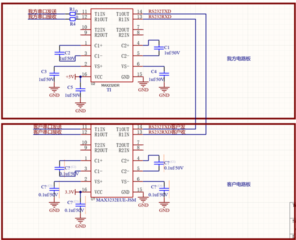

我的板子是MAX232IDR(TI),客户板子是MAX3232EUE(JSM),通过同一电源供电12V,然后经过各自板子上的DCDC模块转换成5V(我的max232供电)和3.3V(客户板子MAX3232供电),外部电路及电容值按照规格书推荐进行焊接。在上电后可能出现无法通信的情况,客户TX方向信号电平被拉到-283mv,网上搜索为MAX3232EUE(JSM)电流灌入我方芯片导致电荷泵建立失败,在这个线中间串联100~10K电阻均不能阻止这个现象的发生。换成ADI的MAX3232ESE+T无此现象。请问是什么原因,如果客户不动硬件,是否可以在串口初始化前加延时解决?
