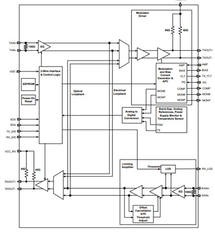

Part Number: ONET1130EP
ONET1130EP是否可以仅驱动TOSA或者仅接收ROSA数据呢,是否必须同时驱动TOSA与接收ROSA数据呢??
您好,已经收到了您的案例,调查需要些时间,感谢您的耐心等待。
您好
可以
https://www.ti.com/lit/ds/symlink/onet1130ep.pdf
根据datasheet说明可以控制,请您参考datasheet中的相关说明
也就是说我只接TOSA,不接ROSA;或者直接ROSA不接TOSA也是可以这样来配置的么
不接的部分您是想悬空吗?
是的
如图所示,不建议完全悬空,根据datasheet可以达到选择输出。但是如果您完全悬空,不建议。
好的,谢谢
