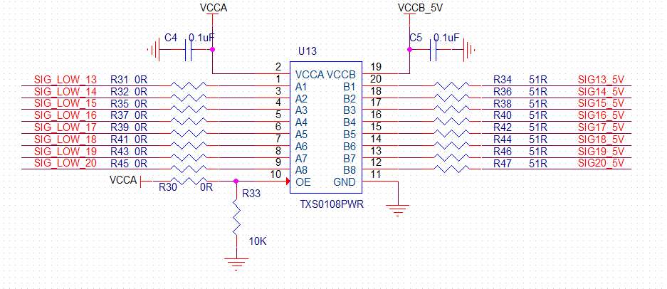

项目上使用TXS0108这个芯片做垫片转换,要求可以从2.5V转到5V。输入信号来自AD9649-20,经过TXS0108,输出接到NI的图像采集卡上面。
现在出现的现象是将TXS0108的输入端信号断开,一旦将TXS0108的输出与NI的采集卡相连接,TXS0108的A、B端口都会出现一个接近50M的信号。
将输出的信号断开,两端的电平均成高。
请问怎么会造成这种现象?有可能是OE管脚的上电太快导致的吗?
地是已经相连接了,原理图如下:

AD9469输出的信号频率多大?
另外,输出断开,两端电平为高电平,是一直为高还是上电时为高?
建议等power上电稳定起来之后,再将OE拉高。
另外,需要注意TXS0108 的驱动电流很小,Ioh=20uA,适用于驱动高阻抗,低电流的负载。
所以如果负载需要mA级别电流,建议使用SN74系列替代,或者目前你可以将输出端的采集卡断开判断输入输出是否正常。
