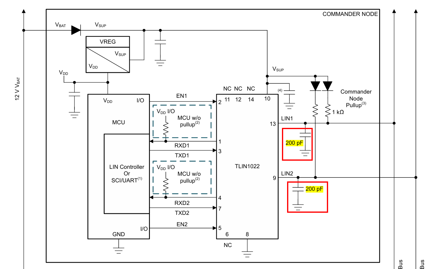

请问,如下图中,LIN接口的200pF的端口电容,在PCB上是靠近接插件的LIN接口位置摆放,还是靠近LIN接口芯片的13脚(9脚)放置?

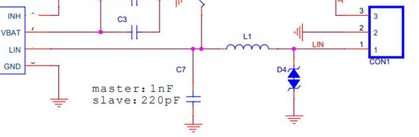

为了过BCI测试,在接口TVS和芯片LIN引脚之间,加入了一个磁珠L1,和220pF的电容C7形成了LC滤波,那这样看,220pF的电容C7就没法靠近接插件了,由于LIN接口端有TVS,那这个C7离芯片端近一些,是不是更好?
