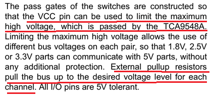

没必要接3.3V转1.8V的电平转换IC,将使用1.8V通道的直接连接,并上拉到1.8V即可。
VCC的电压只是决定了通讯的最高电压。
这时把VDD改为1.8V就可以正常通讯
我认为此时3.3v的通道是无法工作的,您再确认一下。
