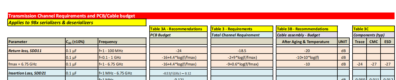

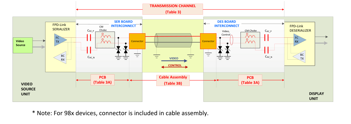

你好,关于983连接988整根链路的S11和S21测量,由下图可知
PCB BUdget的-16+4.4*log(f/fmax)的标准,测量路径为解串器Slave的视频信号插座开始,到解串器芯片引脚输入处结束的这条链路。
Cable assembly - Budget的-10dB的标准,测量路径为加串器到解串器的同轴线缆开始,到解串器芯片引脚输入处结束的这条链路
第一个问题是,我以上理解是否正确呢?
第二个问题是,我现在需要测量的测量路径为加串器983的芯片引脚输出处开始,经过加串器到解串器的同轴线缆,最终在解串器芯片引脚输入处结束,这条链路的S11参数和S21参数测量的标准是什么呢?
麻烦解答一下,感谢
