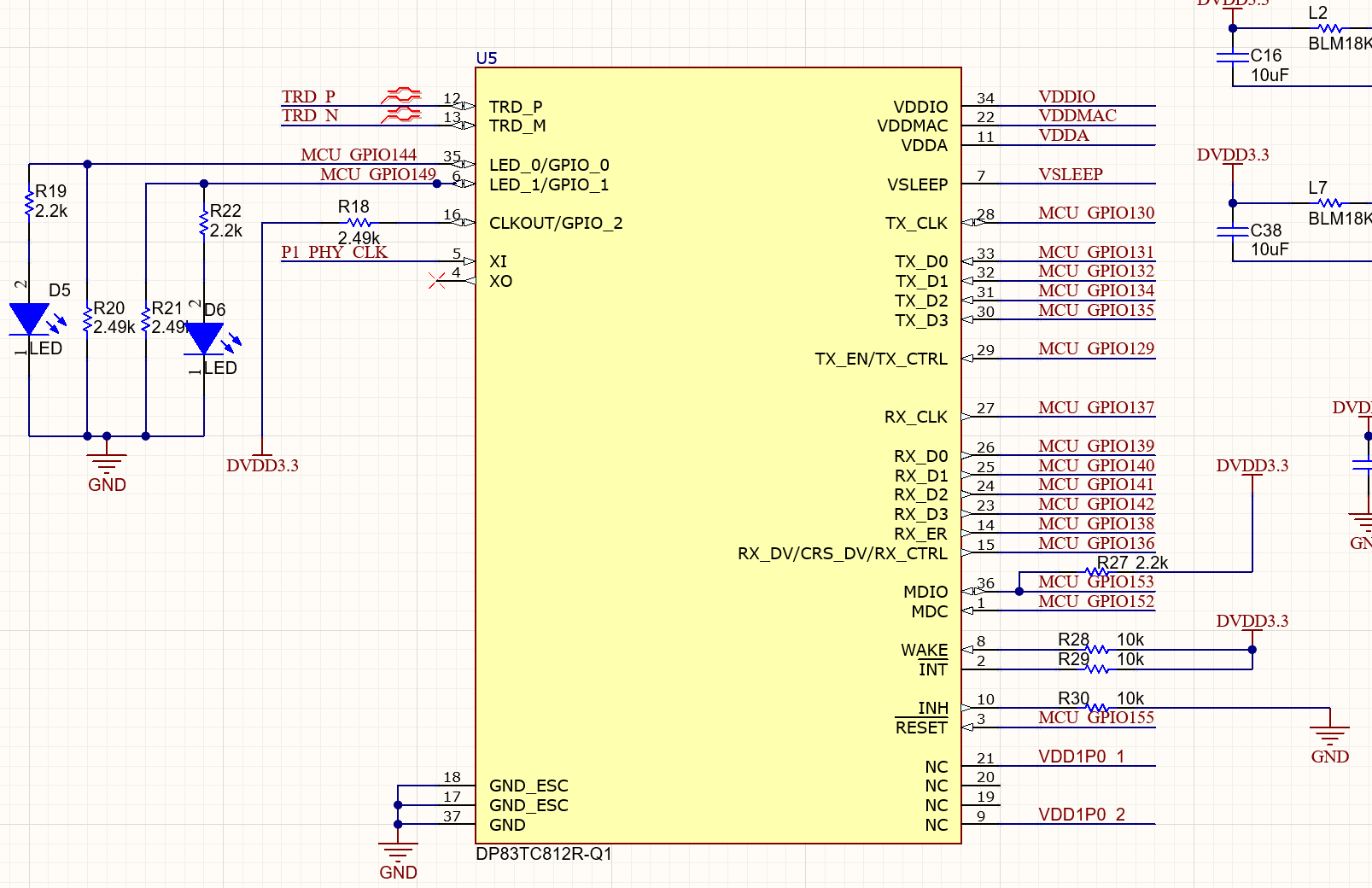

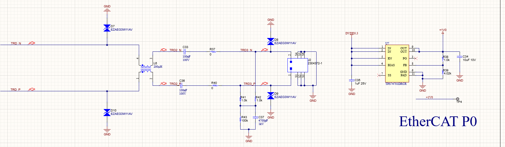

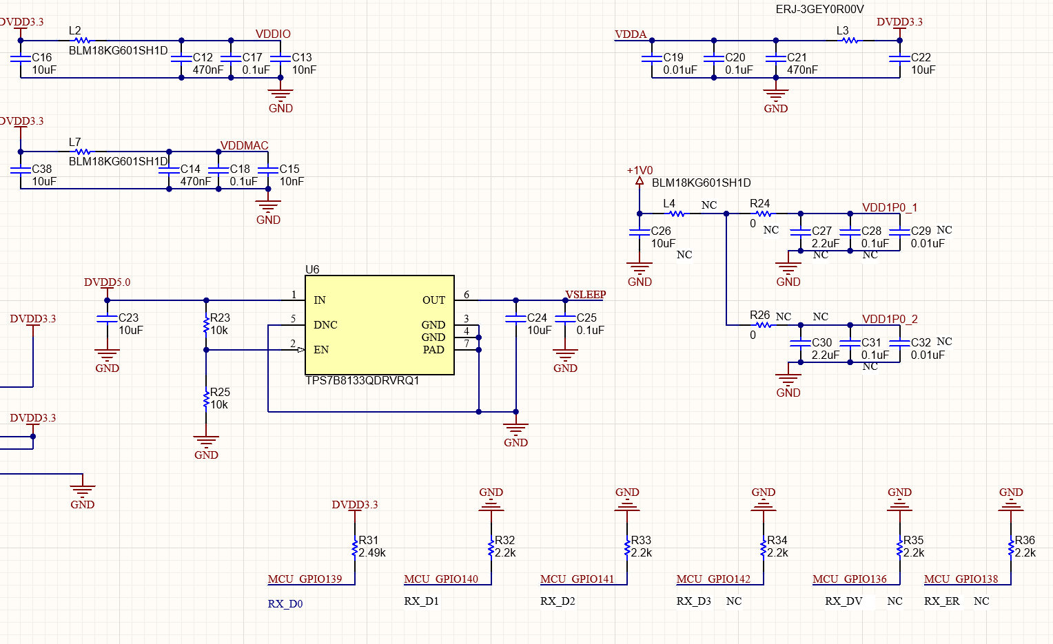

您好,
我正常参照贵公司的MCU063B 核心板,贵公司该产品使用标准以太网的DP83822PHY芯片,进行ethercat通信,我想将这个标准以太网的PHY芯片,更换为贵公司的DP83TC812 PHY芯片,使用MII模式,PHY地址为0,芯片配置为从站模式,不使用休眠功能,原理图的设计思路参照贵公司MCU03B的原理图进行设计,PHY与28388D之间进行数据传输。
现在的现象是物理层连接成功,有数据的收发,但是无法建立起ethercat通信,建立通信时,连接灯与数据传输的LED灯交替闪烁,与标准以太网接口现象不同。我已经进行走线的等长处理与阻抗匹配。
我想询问,我目前设计的原理图是否有错误。
