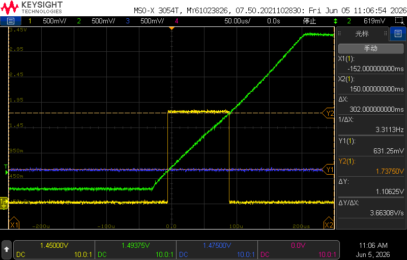

异常条件:
  1. VCCB 1.8V 已上电
  2. VCCA/OE接一起,3.3V后上电
  3. 方向A to B
异常场景:
VCCA/OE上电前,A input存在600-700mV的台阶,当VCCA上电的过程中,B 输出了一个脉宽,具体如下图所示
黄色: B 输出  绿色:VCCA/OE  蓝色:A输入
脉宽的起始点,对应的VCCA电压只有600mV左右,并没有达到器件最低1.08V的要求,此时为什么B会有输出?
