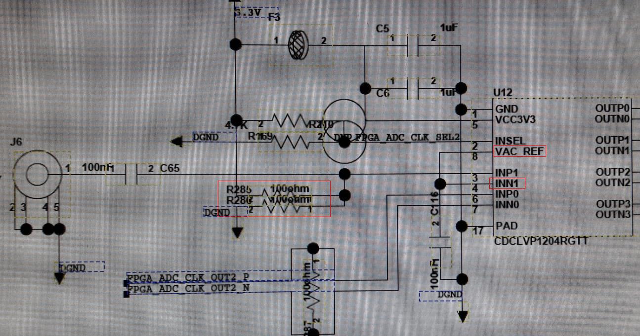

我们在项目中用到了CDCLVP1204将SMA输入的单端信号,转换为差分输出信号,原理图接法如下:
SMA输入接到差分输入的P端,而N端是按照手册要求端接在了VAC_REF管脚,手册里只给出了VAC_REF管脚的输入范围为VCC-1.6至VCC-1.1V之间,而没有VAC_REF作为输出时的电压范围,板上上电实际测量为2.1V左右,请问在3.3V供电条件下,VAC_REF作为输出管脚的电压范围是多少?
另外一个问题,如果VAC_REF为2.1V,N端端接超出了手册里给出的1.1V-1.8V的范围,这么接法是不是会有风险存在? 谢谢!
  • 在3.3V操作时,它应该可以输出吧,范围就是你写的那个,电流限制在2mA。
    你后面这个问题到还真没注意过,对芯片自身应该不会有影响,可能的问题是芯片判断高低电平会不会出现问题,导致逻辑错误?
  • VAC_REF测量为2.1V是没问题的,符合datasheet中给出的Vcc-1.6~ Vcc-1.1V的范围。

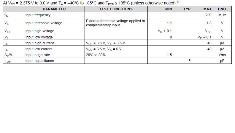

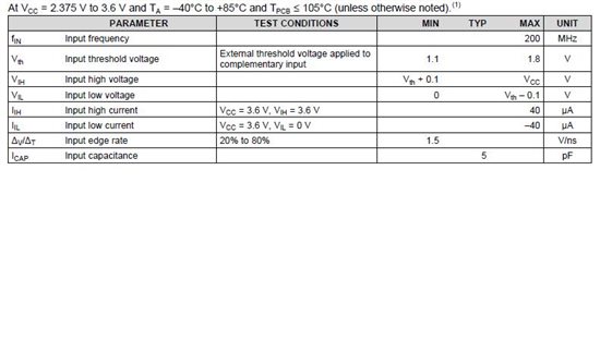

  • 1.1V~1.8V并不是差分输入的电压范围啊,是指的单端LVCMOS输入的阈值电平Vth范围,可以参考下FIgure7的图。
    而差分输入的共模电压范围为1.0V~Vcc-0.3V,所以跟2.1V Vref并不矛盾。
