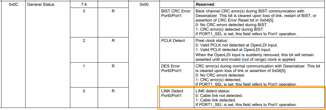

Part Number: DS90UB947-Q1
我们现在使用DS90UB947搭配DS90UB924,主机端无法i2c总线上扫描不到DS90UB924的设备地址。

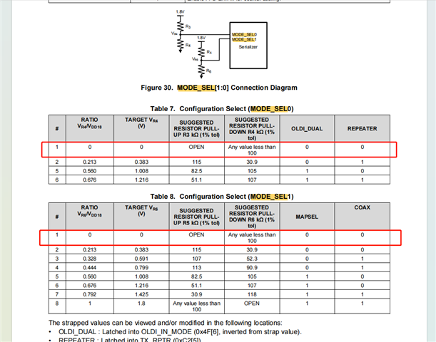

这是947的mode_sel配置。

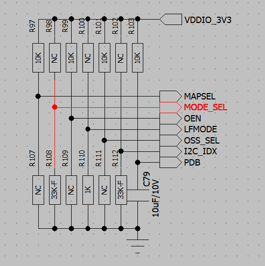

这是924的mode_sel配置。

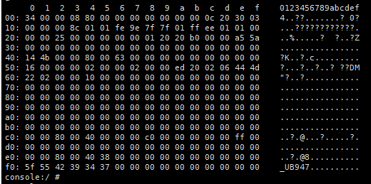

这是947的寄存器状态。

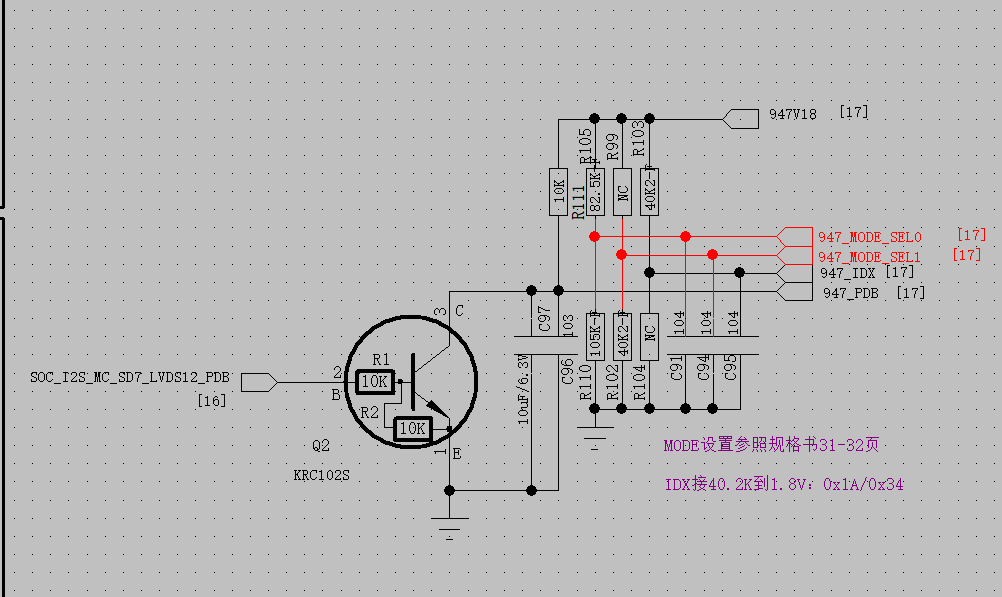

硬件链路是SOC(LVDS)->947(单链路 DOUT1)->924。测出来924的lock脚是高电平。

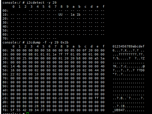

i2c总线上扫描不到924,请问一下这是什么问题?有什么排查方向?
