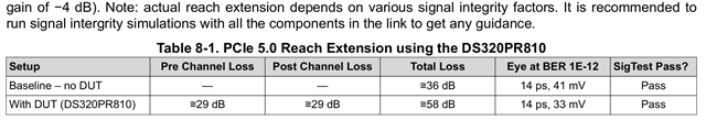

目前用贵司的DS320PR810芯片做了一张PCIE5.0 redriver卡,redriver模型仿真的时候发现总损害40DB,眼图是闭合的,想问下是模型不支持大于40DB还是损耗本来就不能超过40DB
