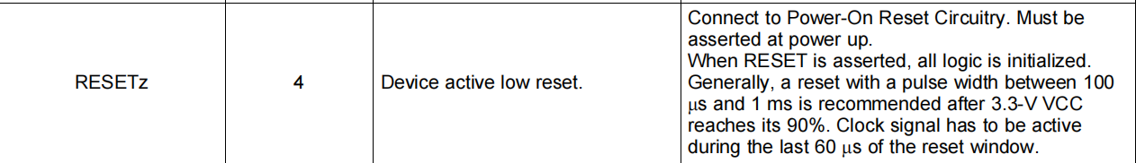

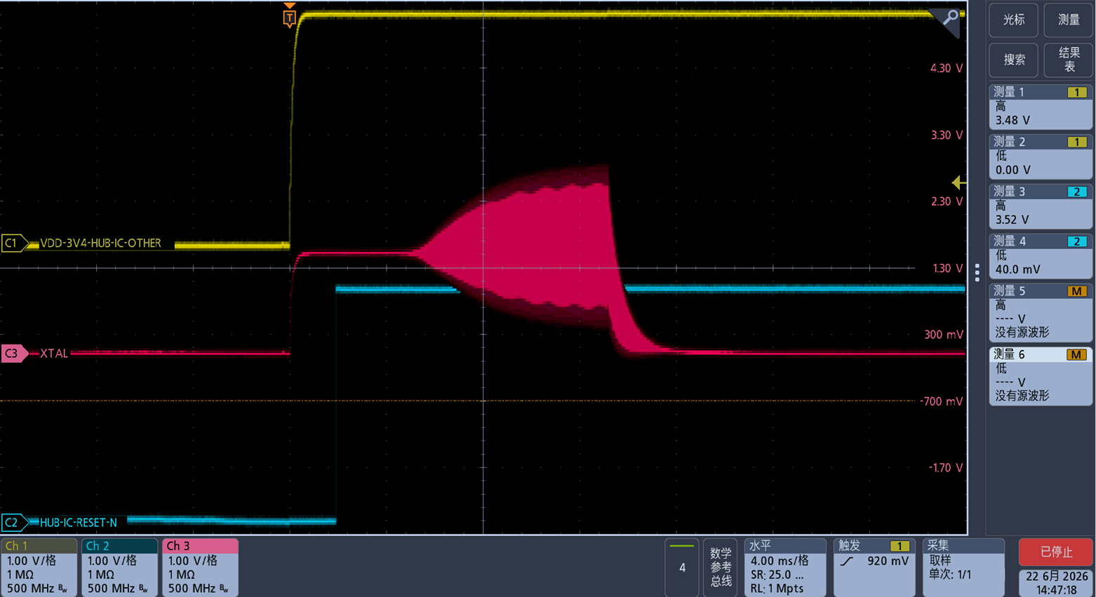

Dear TI:
              请问6MHz晶体信号是否也需要满足RESET如下提前60us的条件?
