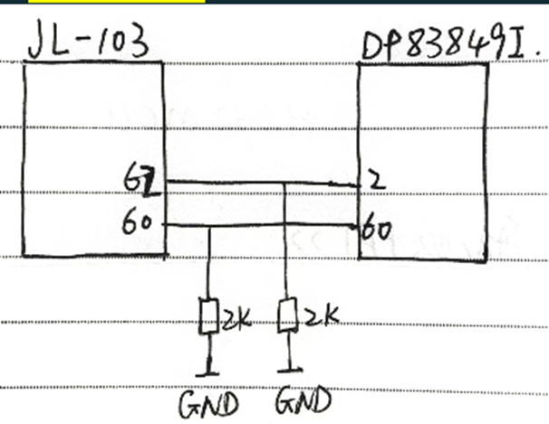

1、该部分电路的拓扑说明:JL-103与DP83849I的RX_ER相连,连线中间有一个2kΩ的下拉电阻,下拉到GND。

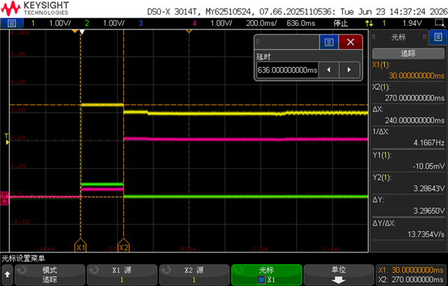

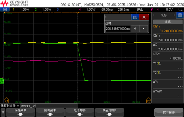

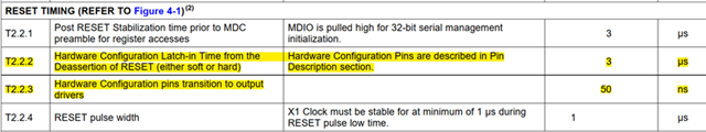

    4、打算从复位时序开始分析,测试波形图如下:
    ①CH1:3.3V,CH2:MDIX_EN,CH4:RESET_N(操作2+操作1)
    时刻1: 3.3V上电过程和MDIX_EN一致,H电平;RESET_N为L电平。
    时刻2:RESET_N为L缓慢上升;在RESET_N上升过程中,MDIX_EN从H变L,时间大约50ns;3.3V为H平稳。

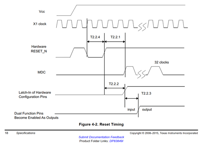

    参考了手册的18页,观察到“MDIX_EN从H变L,时间大约50ns”这个现象和芯片的功能锁存现象相似,不明确是否是T2.2.3这个时刻

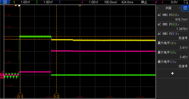

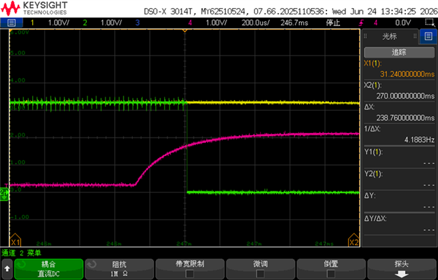

    ②CH1:3.3V,CH2:MDIX_EN,CH4:RESET_N(操作2)
    时刻1: 3.3V上电缓慢变H电平;MDIX_EN为L电平,RESET_N为L电平。
    关于第一点,电路的拓扑说明,补充图片:
