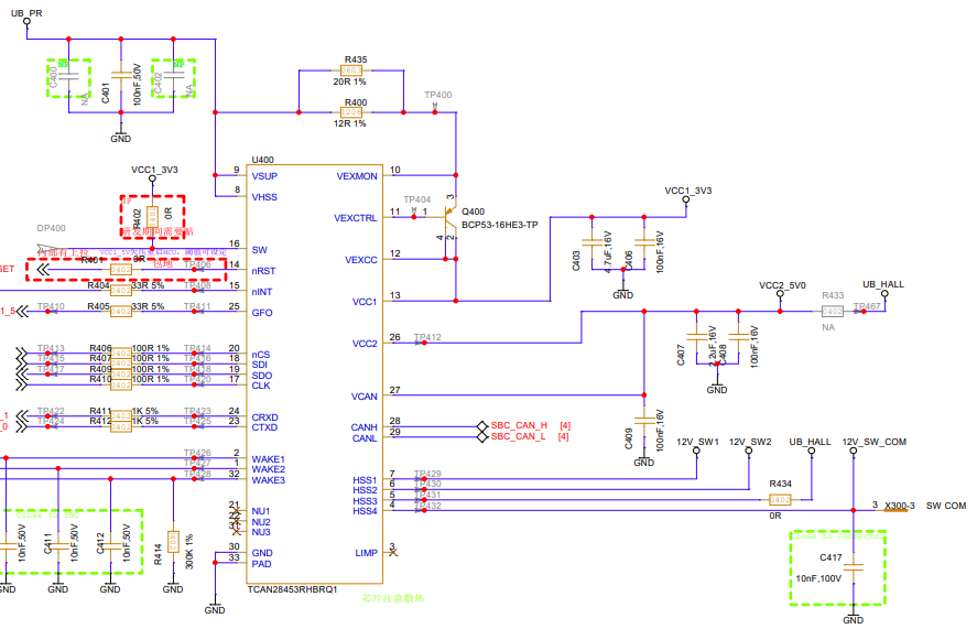

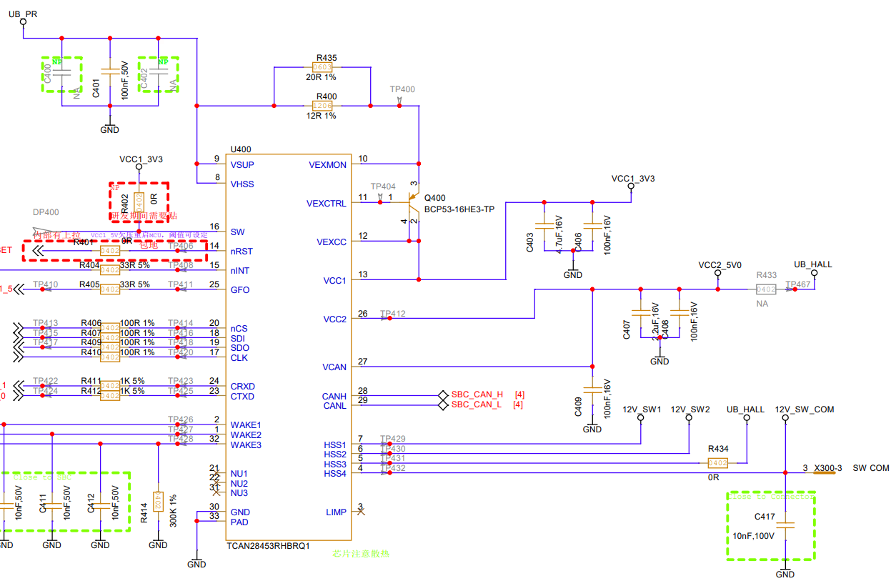

Part Number: TCAN2845-Q1
在使用TCAN28453的过程中,将VEXCC与VCC1连接至一起给外部供电,如下图所示,测试动态负载纹波超过datshseet中的2%要求,在VEXCC处增加4.7uF电容后测试结果为3.231V~3.378V,仍不满足3.234V~3.366V要求,请帮忙分析;
动态负载测试标准:电流范围:0~174mA,电流变化率:3A/uS,频率100Hz,占空比为50% 。
