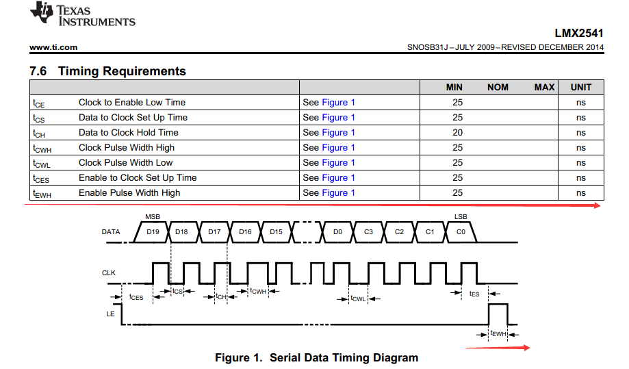

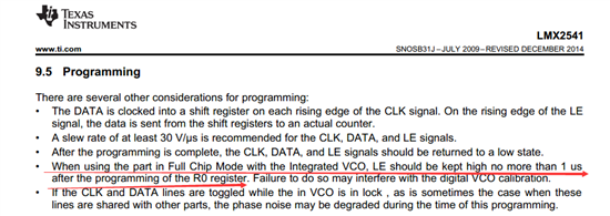

如图一,在配置时序中,文档只说明了t EWH(Enable Pulse Width High)的最小值为25ns,那么最大值有没有约束?在文档的另一处(如图二),我们又发现了以下描述  (用户手册9.5节)
When using the part in Full Chip Mode with the Integrated VCO,LE should be kept high no more than 1us after the programming of the R0 register.
我们正是用的Full Chip Mode,而实际上我们的延时大于1us也能生效,但是当延时大到300us时,也确实配置不能生效。
所以我的问题就是这个时间到底该怎么理解?

                                                                                      图一
                                            图二
  • 一般来讲,下配置我们都是希望尽可能的快,所以datasheet值给出脉宽的最小限制。
    LE高电平时间长于1us时,并不是不能配置,而是怕干扰VCO的校准,Datasheet也只要对配置完R0后有这个要求。
