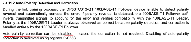

DP83TC813S这颗芯片百兆,有没有极性检测和校正的功能,对应的寄存器是什么,如何配置
