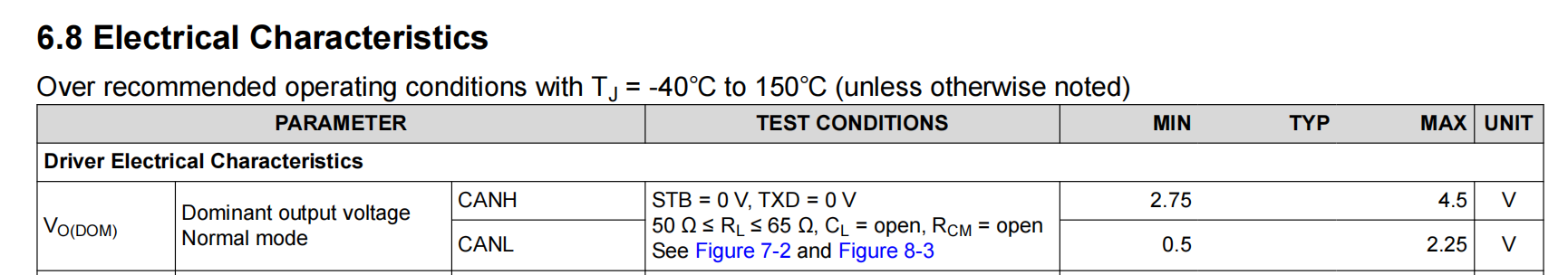

TCAN1044AVDRQ1该型号的CAN-H和CAN-L的高低电平在显性分别是多少。手册里给出的是特定条件RL和CL。如果RL和CL值不一样,那应该如何计算CANH和CANL的高低电平范围。
