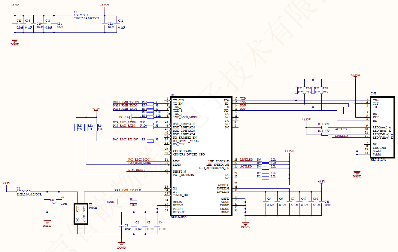

我们现正在使用贵司的DP83848C开发工业以太网,现出现的这样的问题:
我们开发的板子之间,插上网线,两板的PHY-DP83848C之间无法建立连接,读状态寄存PHYSTS,其中的LINK STATUS位一直为零,link指标灯不亮。
但是,我们开发的板子与购买的一块开发板之间,以太网能建立连接,两板以太网能正常收发数据,读状态寄存PHYSTS,其中的LINK STATUS位为1,link指标灯亮。开发板用的PHY为DP83848I。我们开发的板子的电路图与开发板的电路图是一样的,见附图。
另外,我们尝试用我们开发的板子有以太网连接到PC机的以太网,两者之间都可以建立连接,都能正常收发数据。
上述实验,使用的是同一根网线,网线肯定是好的。
现在很困惑,为什么我们开发的板子之间,PHY就无法建立连接呢,问题出在哪里?期望贵司能帮忙解答。
