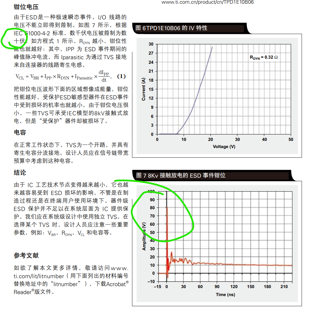

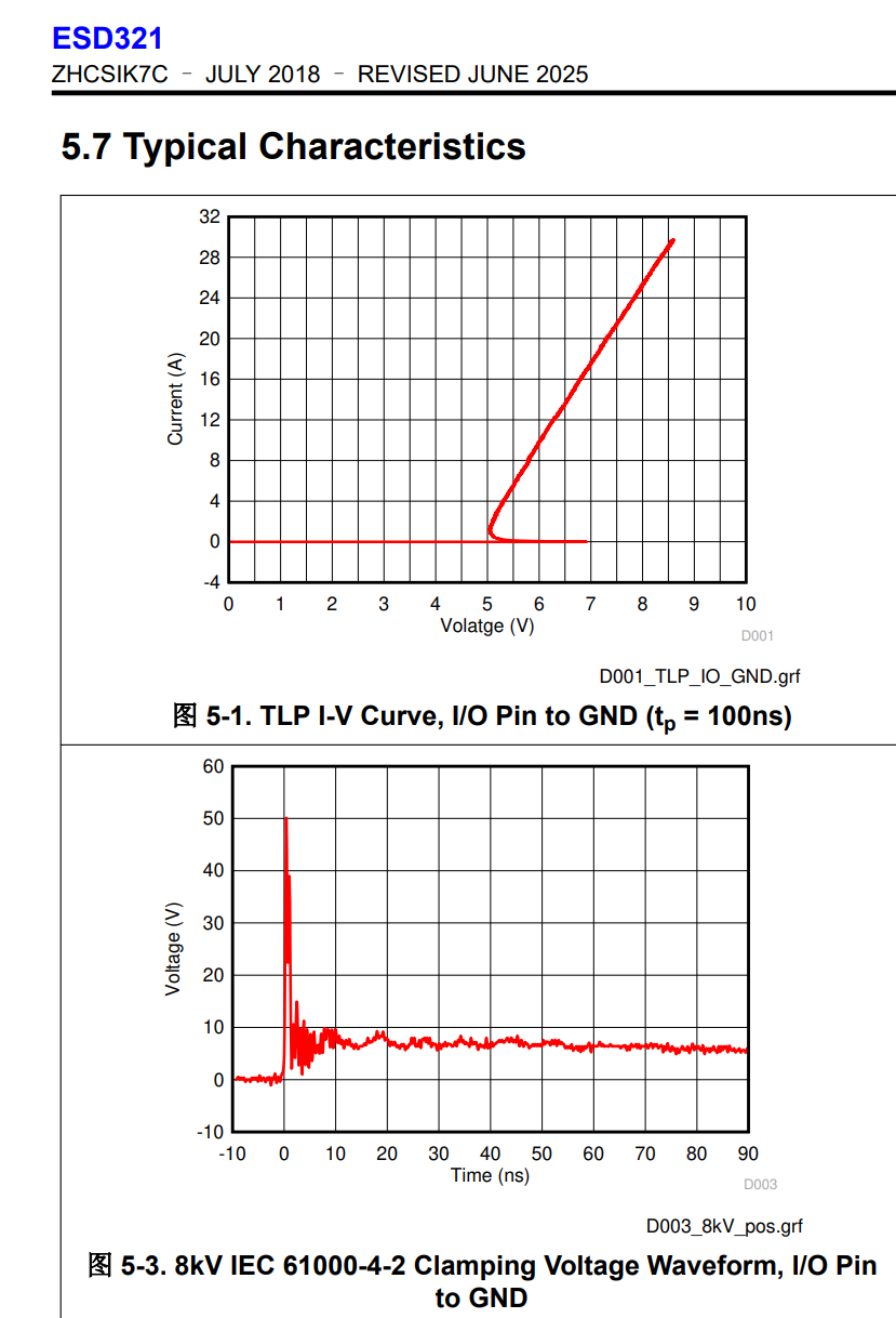

你好,我最近接触到esd防护相关的信息,现在我要给我的usb端口做esd防护,因为我的usb是直接连接到我的单片机io口,而我的单片机io口的耐压也就10v左右,但是我看ESD321器件的参数虽然在导通后钳位电压在10v以内,但是在最初的几纳秒时间电压高达50v,我很疑惑这样不会让我的io口烧坏吗,因为刚接触这一块不太懂,还有一个疑问 针对于第二张图我是看到ti官方的帖子,图中我画绿色的地方,为什么是10v呢,不需要考虑最开始的尖峰电压吗?虽然我知道静电的能量很小但是如果esd管的钳位电压过高依旧会让我的后级芯片烧毁吧。希望给我一个解答,这一块我刚接触image.pngimage.png
