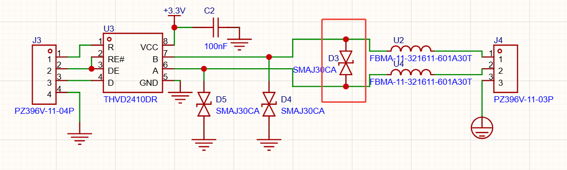

尊敬的 TI团队:
我使用的THVD2410 需要对AB口进行浪涌测试,测试内容为 600V 正负 5 次,测试时我以及搭好一个保护电路,如下图所示:
我参考了手册中对浪涌的瞬态保护,但是我不能确定的是这个在AB之间的 TVS继续使用同样的规格型号,因为我考虑的是运行条件下的任何总线端子上的输入电压的最小值和最大值为 -25V至25V,这块TVS的反向截止电压在 30V ,所以我考虑需不需要更换成 24V 的,更换后是否会对AB总线的电压有什么影响?因为我们需要大的电压来传输数据,因为总线很长以及所连接的设备比较多,目前针对于这套电路是能进行浪涌试验并保存正常的,所以我想知道并在AB端口处的那个TVS管需不需要重新选型,或者有什么好的建议,再或者可能我对手册中的“任何总线端子上的输入电压(独立或共模)(1)”这个条件没有理解到位。
