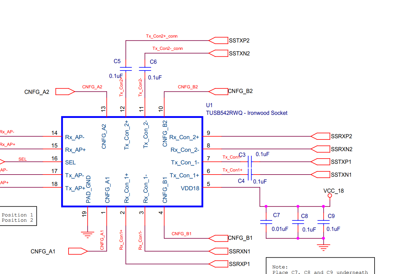

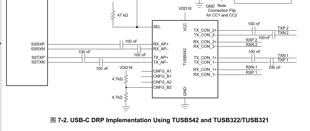

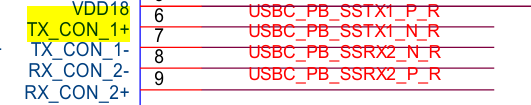

手册Page 16 如下图:TX_CON_1+ 连接到TXN1,这是正确的吗?,第二张图中是demo原理图image.pngimage.png
