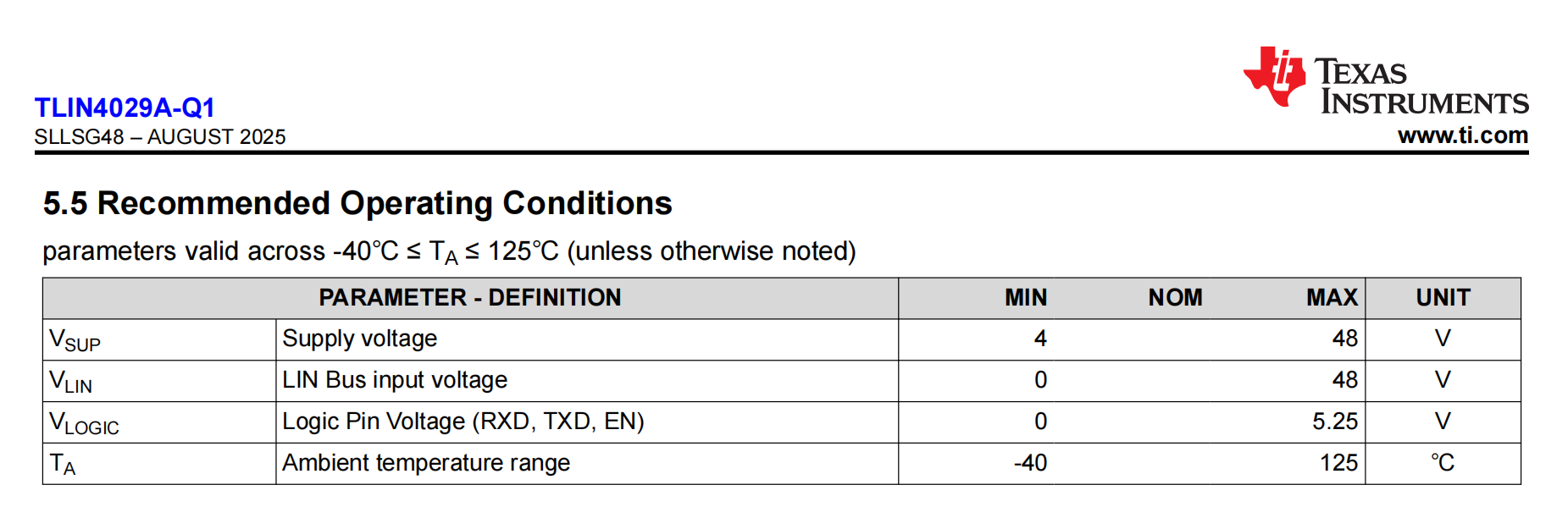

TLIN4029A-Q1可否用于48V系统呢?看手册上它的最大供电电压只有48V。
您好,
关于TLIN4029A-Q1用于48V系统我们有一个参考设计,您可以看看,www.ti.com.cn/.../TIDA-020101
