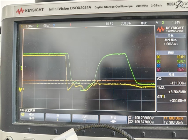

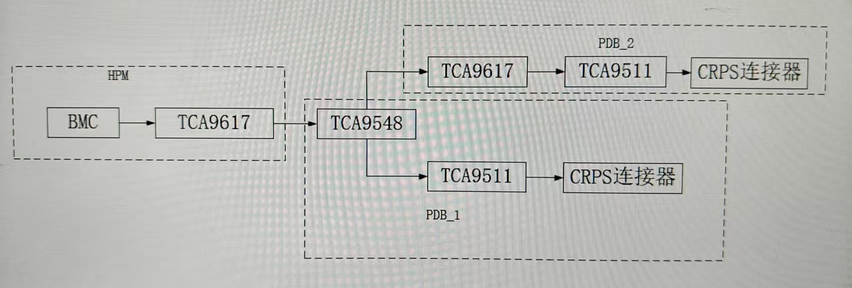

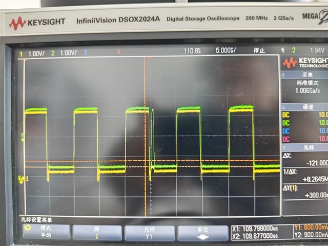

在我们的服务器单板设计中,使用了的这样一个拓扑。
但是由于TCA9617 B端低电平门限和TCA9511的RTA功能存在兼容问题,会导致PSU识别不到。我们现在的方案是把TCA9511去掉,TCA9548、TCA97617直连CRPS连接器,请问这样子是否可行?TCA9617是否可以支持热插拔?如果不行,是否有其余可行替代方案推荐?感谢!
