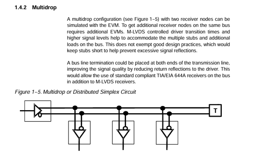

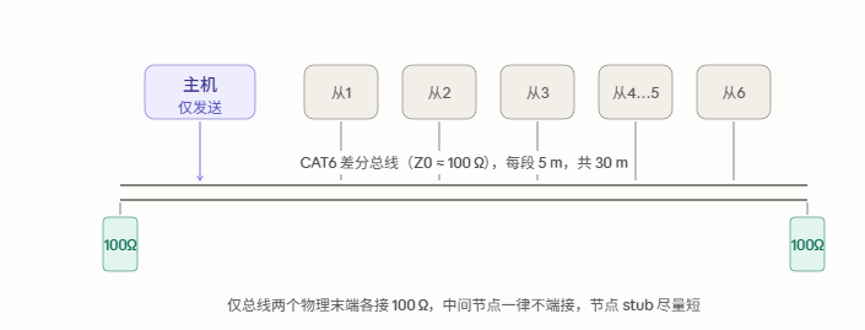

目前我们使用了一款TI的MLVDS芯片(SN65VLDS206B),想实现一主六从的应用方式,主只发,从只收,从机级联线缆使用CAT6A类以太网线,每个节点之间长度5米,总长度30米,测试负载电阻(T)50欧姆,测试发现需要每个节点都打开终端匹配电阻,若其中一个节点,没有打开,其端接处的差分信号全是杂波,且差分转单端也是杂波,其他节点正常,与理论分析不符合。
