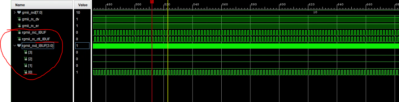

phy芯片与fpga通过rgmii接口连接,phy芯片通过网线和电脑连接(速率1G link up), 该phy芯片配置rgmii模式后(即即该phy芯片的RESET_N先复位1s,然后配置寄存器0x10值=0x5048, 禁用sgmii, 查询0x32寄存器值=0xd3,即使能rgmii,不再配置其他寄存器值)

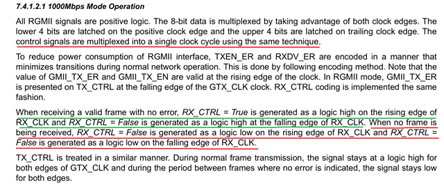

(1) phy不发数据包的时候,在fpga侧,用ila抓取rgmii rx端口信号(如下图1),rgmii_rxctl和rxdata[0]持续有波形发出,类似时钟波形,这个是否正常?如果不正常,如何分析?

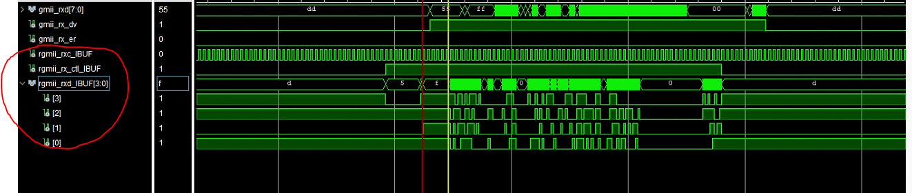

(2)电脑通过phy芯片向fpga发数据包的时候,fpga侧内部抓取的rgmii rx端口信号正常,可以正确解析以太包(下图2)。(下图的gmii信号是根据rgmii rx信号恢复的以太包数据)
