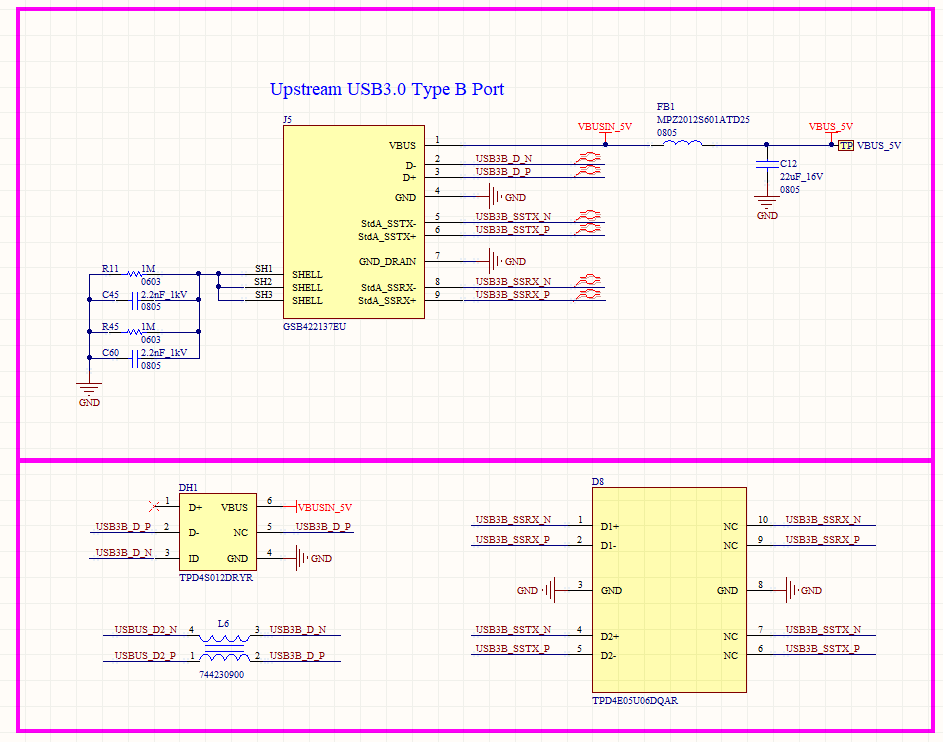

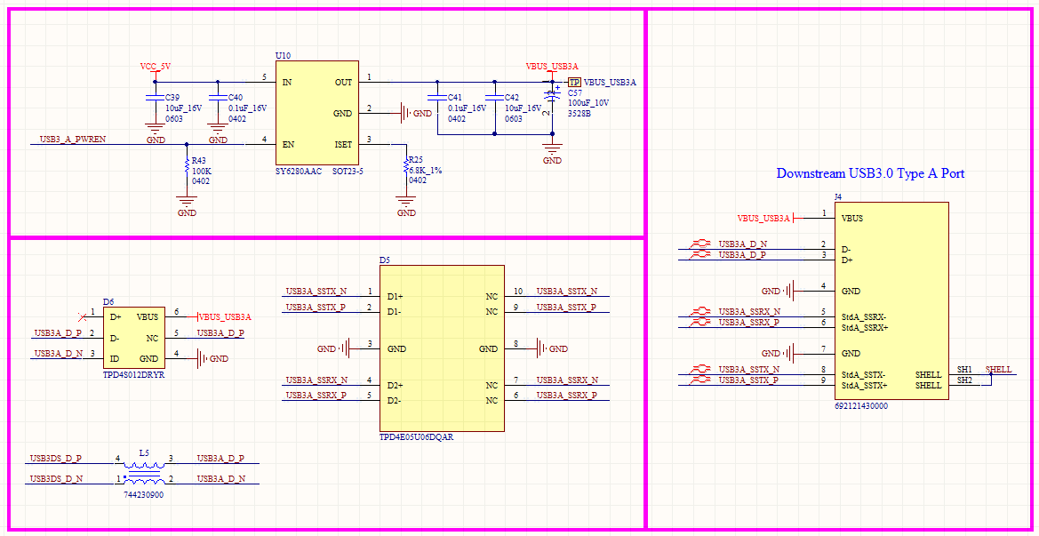

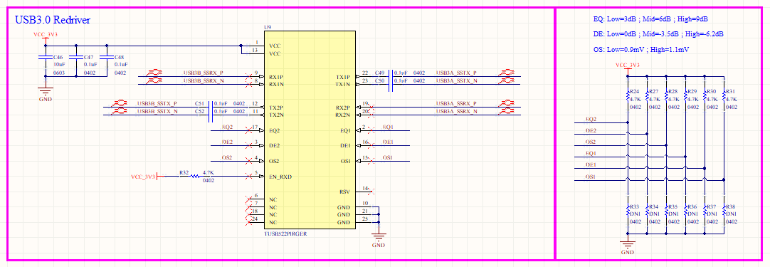

器件:TUSB522P,线性 USB3.0 redriver

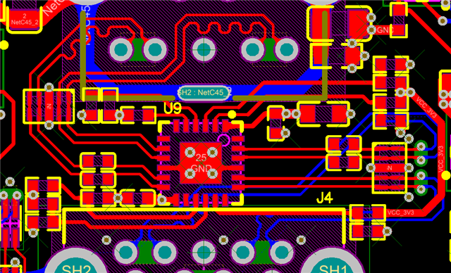

拓扑:上行 Type‑B 接主机,下行 Type‑A 接 USB3.0 相机;原理图参考 TI EVM,AC 耦合电容只放在芯片 TX 输出侧。 PCB上下行走线长度都在23mm左右。

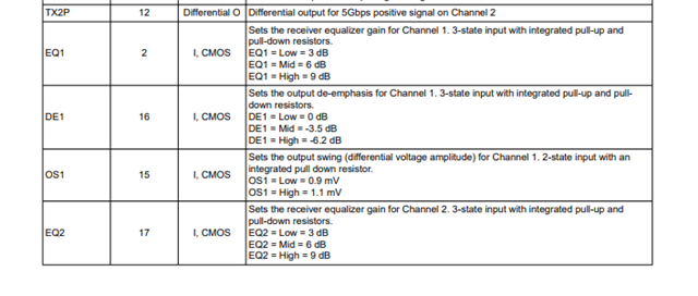

测试条件:下行相机线缆长度固定;上行相机线缆分别测试0.5m、1.5m、3m线长;EQ、DE、OS调整到合适参数。
目前测试情况:EQ和DE配置为mid、OS为High,1.5m和3m长时间跑测试无问题,0.5m会丢帧;尝试降EQ、DE、OS都调整为low,问题仍然存在。
为什么TUSB522P不支持短线传输呢。
