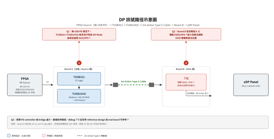

我們的 DP source 為 FPGA(非 GPU),會忽略 sink 端 EDID/HPD/AUX 回應,持續盲送固定 DP 訊號;此 Type-C port 不具 USB PD 能力,也無 USB 訊務。
設計方案為 TUSB321(CC Logic)+ TUSB1042I(redriver + Alt-DP MUX),訊號經 2m Active Type-C 線送到 Board B。Board B 無 DP-to-eDP bridge 晶片,DP/eDP 訊號視為相容,直接硬接至 eDP 面板(詳見附圖)。
想請教:
  1. 無 USB PD 情況下,TUSB321+TUSB1042I 是否可行?能否自行完成 DP Alt Mode 協商並切換 TUSB1042I 進入 DP 4-lane?或是否一定需要 PD controller 執行 Structured VDM?
  2. TUSB321/TUSB1042I 是否參與 AUX/HPD 處理,或僅限 CC logic 與實體層 mux/redrive?
  3. Board B 是否需加入晶片模擬 EDID/HPD?缺少對應 IC 恐無法讀取 EDID 而無法出畫,請建議合適方案。
  4. 若需 PD controller 或相關晶片,如何驗證/debug?TI 是否有 reference design 或 eval board 可參考?
  • 個人認為,使用被動式的TYPEC CABLE 應該是可以出畫.但是如果使用主動式typec cable 判斷是不行出typec dp 訊號.  原因是cc1,cc2 等訊號無交握資料,請問TI是否有建議ic 或其他方式?

    在没有 USB PD 的情况下,使用 TUSB321+TUSB1042I 是否可行?DP Alt Mode 协商能否独立完成,并将 TUSB1042I 切换到 DP 四通道模式?或者 PD 控制器是否必须执行结构化 VDM?
    TUSB1042 是一个 2 通道 -> 4 通道复用器。它不能用于 4 通道 DP 信令。
    • TUSB321/TUSB1042I 是否参与 AUX/HPD 处理,还是仅限于 CC 逻辑和物理层复用/重驱动?
    [/引用]
    不。TUSB321 或 TUSB1042 不参与 AUX/HPD 处理。这项工作是通过 CC 通道(TUSB321 不支持)和 SBU 通道完成的。
    B板是否需要包含基于芯片的模拟EDID/HPD?如果没有相应的IC,可能无法读取EDID,因此无法输出图像。请提供合适的解决方案。
    如果您尝试使用开发板将 DP 源转换为 Type-C 源,可以使用 TUSB1146/TUSB546。这些器件专为 DP 替代模式转换而设计。TUSB1146/TUSB546 可以手动设置为 4 通道 DP 模式,但如果不需要 PD 控制器,则 USB Type-C 线缆必须是固定方向的线缆。
    下游连接也必须配置为DP传输。
    HPD 和 EDID 都是 DP 接收器的输出,它们将从接收器发出并传输到源。
    如果需要PD控制器或相关芯片,如何进行验证/调试?TI是否有任何参考设计或评估板可供参考?
    是的,可以使用 TUSB1146/TUSB546 EVM。或者,您可以在这里找到更复杂的参考设计: www.ti.com/.../index.html
