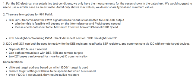

Part Number: DS90UB984-Q1
1.对于DS90UB984-Q1?在Single FPD_LINK IV input(13.5Gbps), 1x eDP output 4 lanes(5.4Gps)的具体需求下,所需1V8和1V15的供电电流是多少?我们想根据具体需求来选择供电芯片。另外datasheet里只有max值,如果可以另外提供标准值对我们也是很有帮助的
2.我们想利用DS90UB984-Q1的GPIO口来控制背光芯片LP8866S的背光PWM(已考虑电平匹配问题),DS90UB984-Q1能否实现该功能?
3.DS90UB984-Q1的I2C0和I2C1有什么区别?支持的功能是否一致、在接线中是否有什么注意事项
