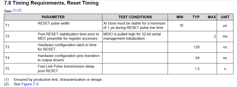

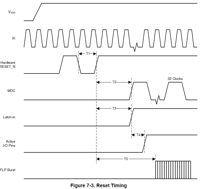

Part Number: DP83822H
你好,
请问一下DP83822H在时序要求中描述,T3的经典值是120ns,那么请问reset pin如果加了比较大的滤波RC,比如1Kohm/10nF,那么波形会变得非常缓慢。
如果按照50%电压测试,则有可能观察到Strap pin先恢复,Reset才到50%电压值,T3变为负值
请问Reset pin的推荐滤波参数是多少?如果Strap pin不额外增加外部滤波电容,在Power-on或者reset结束释放时,上升下降时间是多少?
