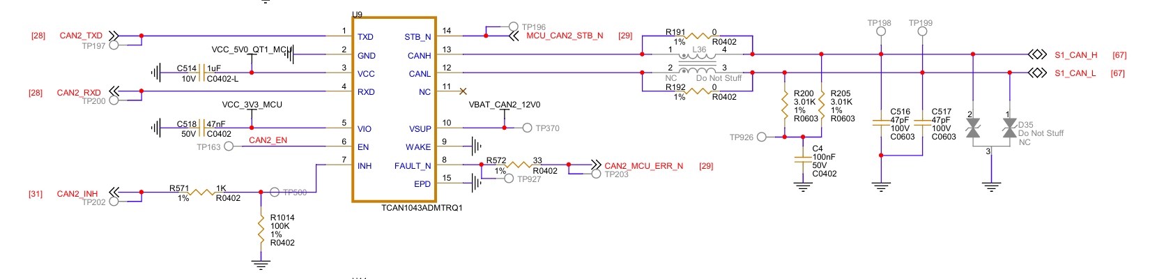

我们在测试TCAN1043ADMTRQ1R transceiver timing时(原理图如下图1),发现tpHR(传播延迟时间,TXD 高电平到驱动器隐性)为80ns以上,接近datasheet最大值90ns,如下图2。tF (差分输出信号下降时间 )为70ns,超过datasheet典型值50ns ,如下图3。请问这tpHR主要与什么设计相关呢?下降时间tF有没有最大值要求呢?
测试setup为,板端CAN transceiver通过CAN总线连接到另一CAN节点(带120欧姆终端电阻)。 板端CAN H和CAN L之间有120欧姆,另一个CAN节点的CAN H和CAN L之间有120欧姆,并联60欧姆,RL=60ohm。
