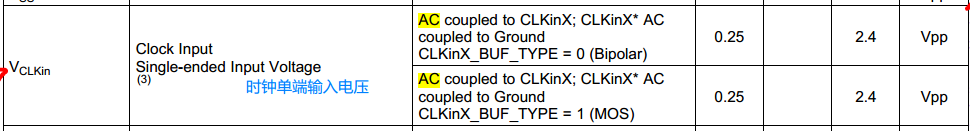

LMK04906数据手册中VCLKin单端输入且AC couple时,Vpp最大值为2.4V,如下截图:

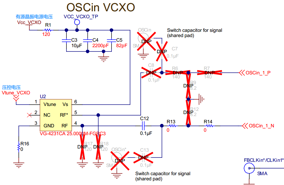

但LMK04906的官方评估板原理图中,用了一颗VG-4231CA给LMK04906提供OSCin:
VG-4231CA的时钟输出高电平为Vcc(3.3V)。
这样岂不是超出了LMK04906的时钟输入电压限制?还是我哪里理解错了,求指教

嗯,你的理解是对的,电压不能超过2.4V的VPP,有可能是由于路径传输后,实际到芯片的电压没有超过2.4V。如果可以,你可以到我们的英文论坛E2E上去问一下,那里有设计这颗IC的人会回复。
你好,其实这个问题e2e也是有人问过的。
在VCXO和oscin之间(注意不是CLKin)应该加上分压电路,如果你现在的evm上没有建议加上,谢谢。
