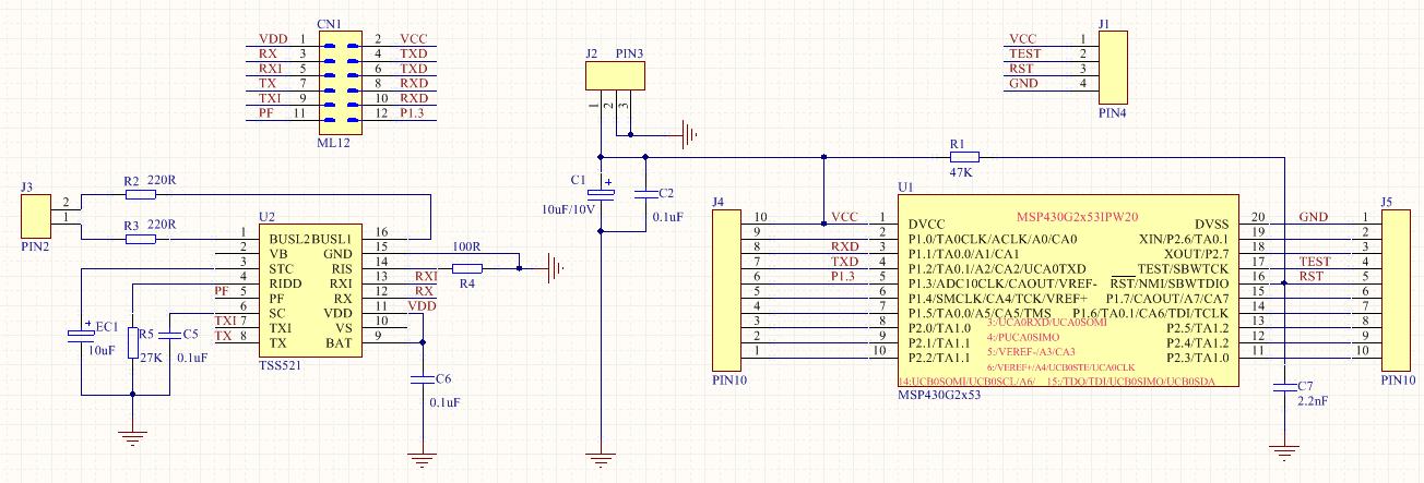

用tss521搭建的mbus从机,原理图如下。与mbus主机连接后,不能正常通信,而且tss521发热厉害,恳请指出电路中的问题。

这个图和我们手册的一致,如果1脚和16脚不接到外部去,芯片还发热吗? 不接上去然后看下bus上的电压波形是不是对的。
问题已解决,mbus上的电平为正负15V,因此tss521接到mbus后,芯片的地为-15V左右,不能跟0V的地直接相连。采用光耦隔离后,发热问题不再存在。
