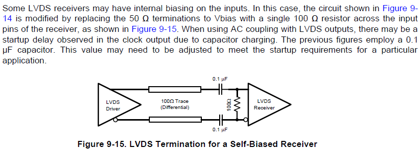

在设计LMK04806B和LMK00301时,发现LVDS端接的接法在两篇文档中描述不一样,
LMK04806B中是
LMK00301中的描述为:
到底应该如何端接?

你的意思是AC耦合电容到底是在匹配电阻前面还是后面? 个人认为AC耦合的话,一般都是按照LMK04806B中的这种接法,匹配电阻要靠近接收端,在AC耦合电容后面。

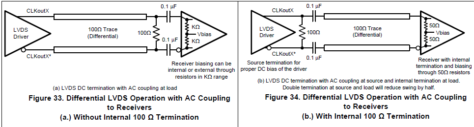

1、当Receiver端有内部端接时,LMK00301文档描述的是终端100Ω在电容前面,为什么?文档是否有错误?
2、当Receiver端没有内部端接时,LMK00301文档要求在driver端还需要100Ω端接,为什么?而且端接电阻和耦合电容都靠近driver
mouse mikky 说:1、当Receiver端有内部端接时,LMK00301文档描述的是终端100Ω在电容前面,为什么?文档是否有错误?
内部有端接时,文档里是Figure34的情况,在靠近driver端加上100ohm终端匹配。这种情况我再看看,因为这样的话,和接收端100ohm内部电阻并联相当于总电阻为50ohm,信号幅值会减半。
而内部没有端接时,就是文档里Figure33的情况,但是将100ohm终端放在了耦合电容前面。 通常当driver和receiver的共模电压不同时,建议采用AC耦合,至于放在终端匹配电阻前面和后面,常见的是放在匹配电阻后面,但电容的作用是一样的,需要再看下。
