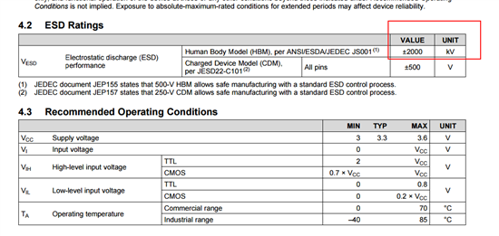

TI工程师好,
一言不合先上图,文档www.ti.com.cn/.../tusb3410.pdf的ESD部分,这个数据吓到我了,应该是假的吧。
然后求推荐一款好用抗干扰强的USB转串口的芯片,EMC静电接触USB外壳6KV,加TPD4E02B04保护了,还是不过。help。

应该是单位写错了,版主真仔细。接触静电6kV是一个系统工程,除了ESD器件之外,PCB布线也会有很大的影响。建议ESD器件尽可能的靠近座子,并且和USB trace在同一侧,ESD器件最好没有过孔。USB线上串联一个匹配电阻,并联一个电容,以增强ESD性能。
