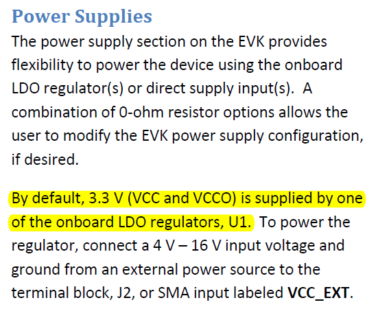

是的,这几个引脚是输出,参考设计是EVM板中的电路吗?EVM user's guide中的Table 6给出了这几个VCCO
不需要外部LDO或其他电源供电呢。

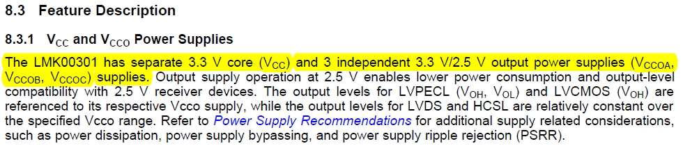

看了下LMK00301的datasheet,VCCO这几个引脚也应该是输入,从引脚定义来看也是电源输入,是Bank A,BankB以及REFout 这三个buffer output的供电引脚,所以统一上称为output power supply,也即VCCO。
另外,如果是输出的话,从内部架构图可以看出里面集成LDO或regulator,从而会有电源输出引脚,而datasheetPage1的内部框图来看,并没有。
所以VCCO这几个引脚是供电输入引脚。
