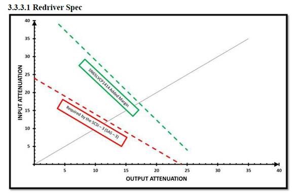

对于SN65LVCP1414,我从datasheet读到芯片的均衡能力是17db,那么,下图是否表明芯片能够afford的input衰减和output衰减是此消彼长的关系?

请问下这个图是手册上截出来的吗,这颗IC从内部框图来看具备17dB的均衡能力,分成两级,一级是衰减器,一级是放大器,衰减是可调的,放大是固定的,级连变成可调的。
