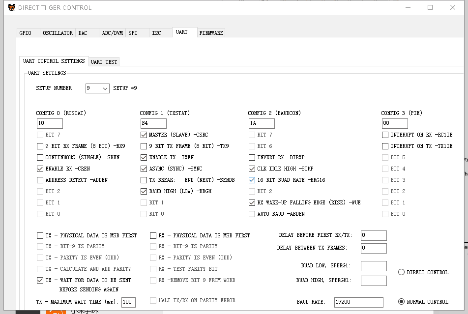

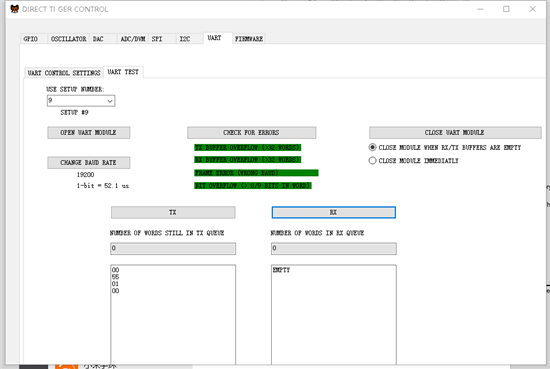

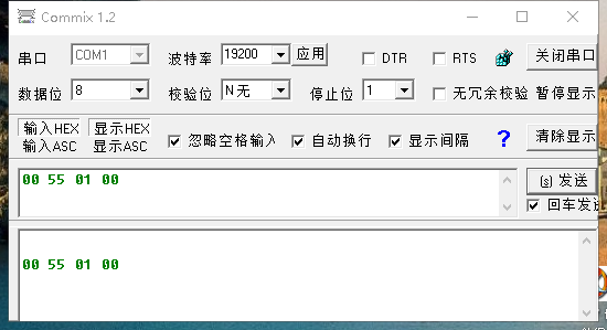

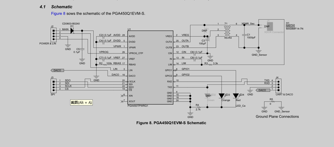

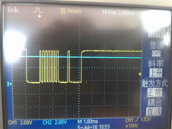

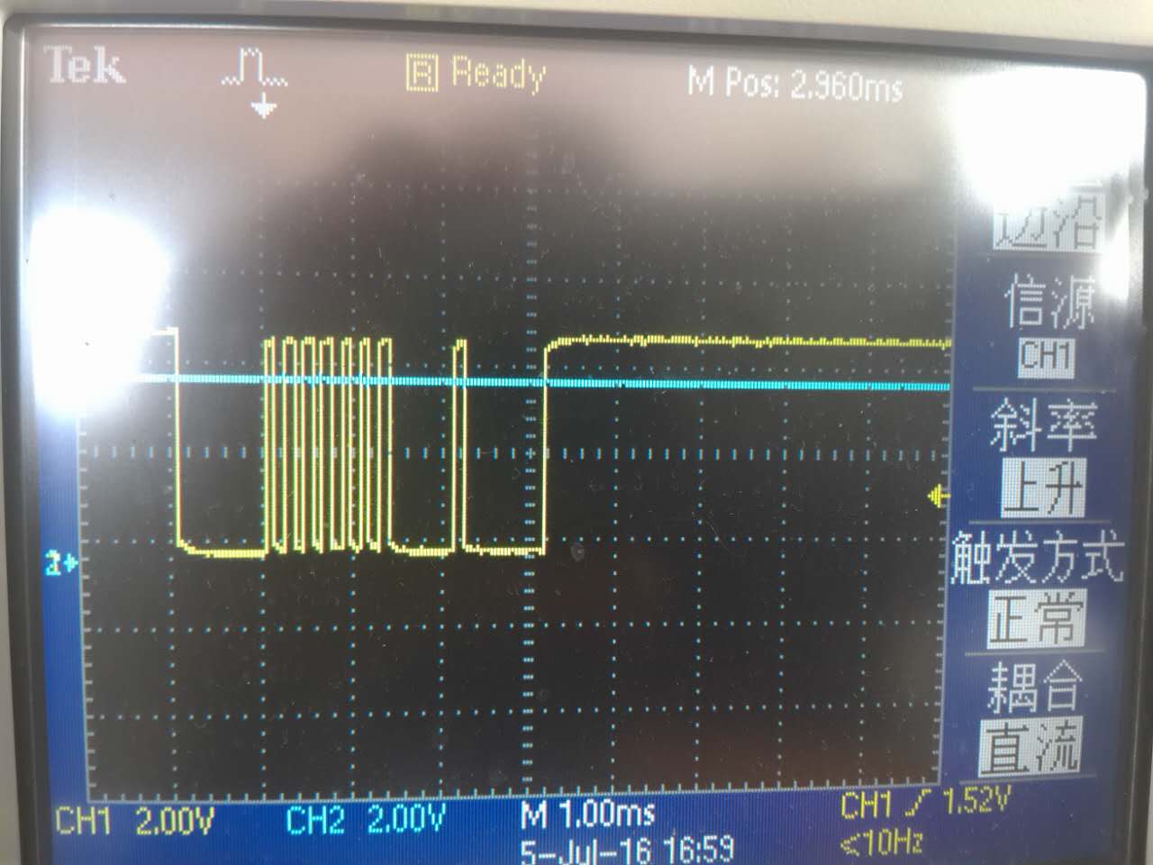

 如图所示主电源接12V   接RS232 5V电平 用串口精灵发送协议 这是TX RX波形

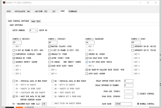

用TI的软件按照手册里面的设置 监视串口收发均无数据   请问串口发送数据如何设置
