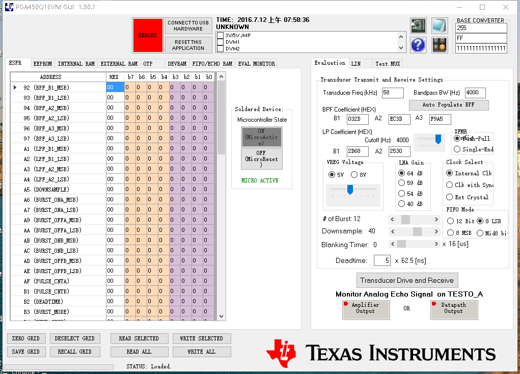

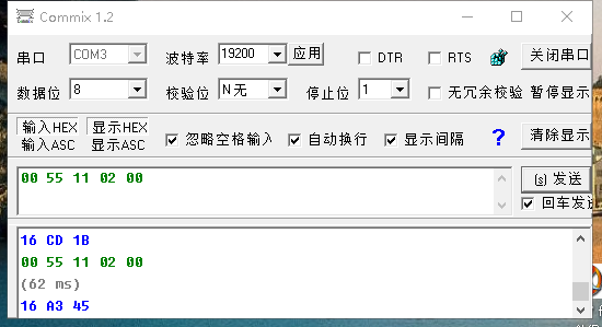

PGA450Q1EVM-S 这个评估版,但是用这个软件一直联不上,用串口测试软件可以。两个问题 一怎么配子软件才可以让串口通讯成功,二EVRAM OTP可以用串口写吗?
你有严格按照,说明文档2.2.1的步骤设置子GUI和烧写程序吗? UART口读写 MCU必须RESET状态。
http://www.ti.com/lit/ug/sldu019b/sldu019b.pdf
发送的命令是 设定发射超声波脉冲,在没有调试完成的情况下,一般是没有意义的。
你可以用示波器加测超声波探头两端波形,理论上在传输完发射short 和 long 通信数据之后,可以看到发射的振荡波形,但是如果没有调试超探头,反馈回来的数据是不准确的。
