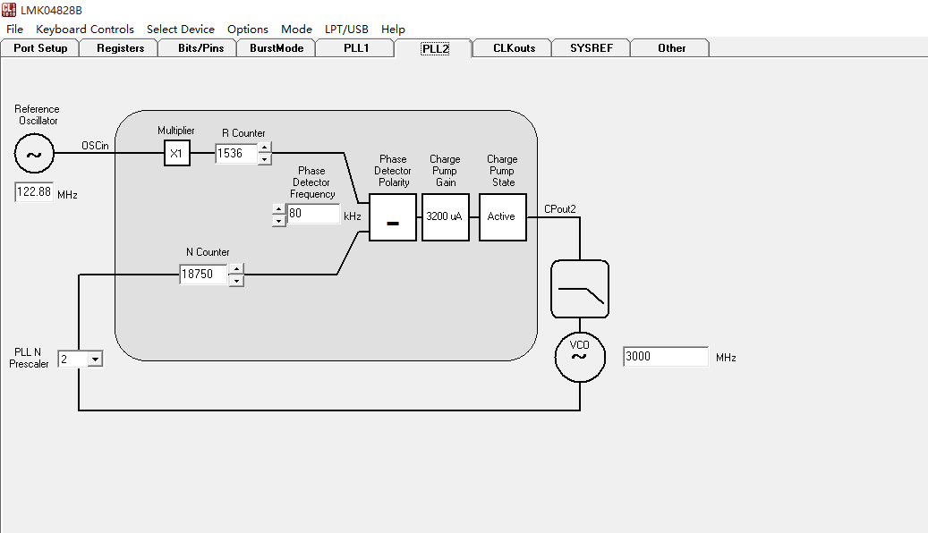

我现在用codeloader导出register的值,然后通过spi去配置芯片,发现两个STATUS_LD一直是低,不lock。而且我配置的输出100MHz,示波器测出来总是98MHz左右的。当我慢慢调高输出的时钟,测出来会发现频率变成102MHz了。它的输出时钟频率会跳过中间的100MHz。下面是我的一些配置截图。PLL1的CLKin我选择的是CLKin1 ,CLKin1的122.88MHz是另外一个时钟芯片的配置输出时钟给他的。PLL2的OSCin是外部晶振提供的。

  • 是用这个芯片自己做的板子,调节环路增益有指导吗?因为我试着去设置过R N这些,没有效果。现在示波器量出来的输出时钟的相位是锁定了,示波器量出来的,但是两个PLL的STATUS_LD还一直输出是低,就还是没有真正锁住。
  • 评估板上面只用了OSCin的N端,另一P端不可以用吗?
  • 现在已经解决了,后来就是发现这个晶振给lmk芯片的的单端时钟质量太差了,把晶振的另一P端也接上去之后,就可以lock了。我用的这个晶振CP304HA-DA它输出时钟电平标准是LV-PECL的,跟你们评估板子上的好像还不一样。
