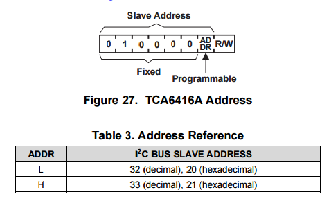

TCA6416A 从机地址是多少?读写位怎么处理?
Other Parts Discussed in Thread: TCA6416A
我看官方提供的430操作该器件发送的从机地址是7位(0x20)
/************************** I2C Address ***************************************/
#define TCA6416A_ADDRESS		0x20 		// I2C Address 0100 00 + ADDR + R/W
											// ADDR tied to P2.2 of LaunchPad
/************************** I2C Registers *************************************/

从上面这句话可以看出访问TCA6416A就是这个,那个R/W#位怎么使用的。
  • I2C Address格式就是后面注释部分,7位从机地址加一位读写位, 对于TCA6416A来说,为0100 00 + ADDR + R/W,ADDR 通过ADDR引脚的高低电平来决定,读写位为方向位,写为0,1为读。
  • 嗯,谢谢,意思是说MSP430的知道的是7位从机地址,然后读写位是由430中某位寄存器决定,然后通过硬件自动加上去的。如果我模拟IIC的话就需要直接发送8位地址。
  • 读写位是由数据方向控制的,如果主机向从机发送数据,就是写为0, 主机读从机中的数据就为1.
    而在调用函数时,只需要将从机的7位地址填写进去即可,正如这里的430发送的地址为0x20,即7位地址,0100000
  • 不应该是0x40吗?
