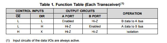

SN74LVCH16T245高阻状态对地电阻应该是多少欧姆?
Other Parts Discussed in Thread: SN74LVCH16T245
SN74LVCH16T245在上电的情况下,配置是:A data to B bus
用万用表测试A端到底的电阻在3K左右,这是否正常?
数据手册上不是说此时A端口应该是高阻么?3K算高阻么?
难道是我买到歪货了?
  • 3K不能算高阻抗, 工作正常吗?
    或者将OE拉高,测下A或B端口的对地阻抗大小。
  • 如果A端口前端不接任何电阻,那么芯片能正常工作。
    加10K电阻在A端口前端,那么5V输入到A端口时已经变成2.5V左右去了,那么就不正常了赛。
    测试OE拉高,对地阻抗依旧是3K左右,没有任何变化。
    当测试配置的数据B到A的芯片,其B端口的对地阻抗在1.49K左右。
