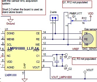

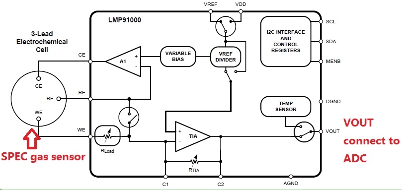

Hello, 公司准备用LPM91000连接空气传感器来监测气体浓度,开发板用的是Intel quark,跑的是linux嵌入式系统,请问一下 开发板怎么来驱动LPM9100?

请参考这个链接:http://www.ti.com.cn/cn/lit/ug/snoa922/snoa922.pdf
hi 你好:
这个PDF文档非常有用,3Q, 另外我有一个问题 想请教一下, LMP91000的使能端MENB, 连接的电平范围是0~3.66V 能驱动起来吗?
MENB低有效,Vil(max)=0.3VDD。所以如果3.3V供电的话,MENB低电平的最大不能超过0.99V。
