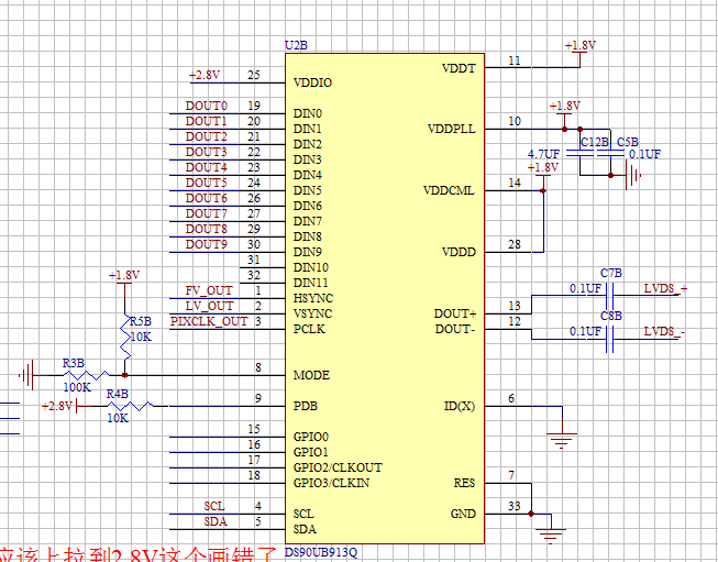

TI工程师好:
     我现在正在进行913和914的通讯建立,想问下 是否单个913然后有Sensor-10bit的数据输入的时候能否在输出端(Dout)看到波形

         是我说的不是很清楚 , 现在情况是我用示波器量测913的PClk输入还有两个同步 都是有信号的 震荡是86M,我913选择的是PLCK时钟,但是我没有观察到有LVDS的信号输出以下是我的原理图 麻烦您帮忙看下,
         还有是否只要913有标准的信号输入的时候就会有LVDS输出 不需要914同时在线,以下是我的电路图 能否帮忙看下是否有不对的地方,
  • 你好
    原理图方面,1,IDx的连接方式不符合规格书中的要求;2. 单端输入管脚电压是2.8V电源,需要注意相关控制逻辑的电压。
    除了以上两点没发现其他的硬件连接问题。
    验证硬件是否有问题,1. 需要与后面确定正常工作的UB914A连接起来,使之工作在BIST模式下,如果没有误码说明UB913硬件完全正常,2. 用示波器测量进入UB913的pck+其他输入数据波形,看看波形是否符合sensor的输出(timing,电平,数据速率等),确保sensor正常工作。
    只要sensor+UB913硬件没有问题,输入的视频信号正常,寄存器配置也符合要求,UB913就会输出高速的差分信号。
    原理图请参考TI官网上的EVM user guide中的参考设计。
  •      谢谢您的回答:
         1.ID[x]我选择的是0ohm直接到地,所以我就省掉了10K的上拉,因为板子空间非常有限 过线也非常多,
         2.电压采用2.8V的我有对过手册,是支持的 因为大部分的Sensor有2.8V电源我为了省掉一路3.3V把电压调低了.
         3.目前我是采用自己画的914来调试,并不是很懂BIST模式,官网下载的EVM user guide原理图 都看不清,放大了全是胡的``BIST腿拉高?观察PASS是不是高电平是吗?
         4.914我工作在pclk模式下,当没有差分信号的时候,读取寄存器都是对的代表工作正常嘛?

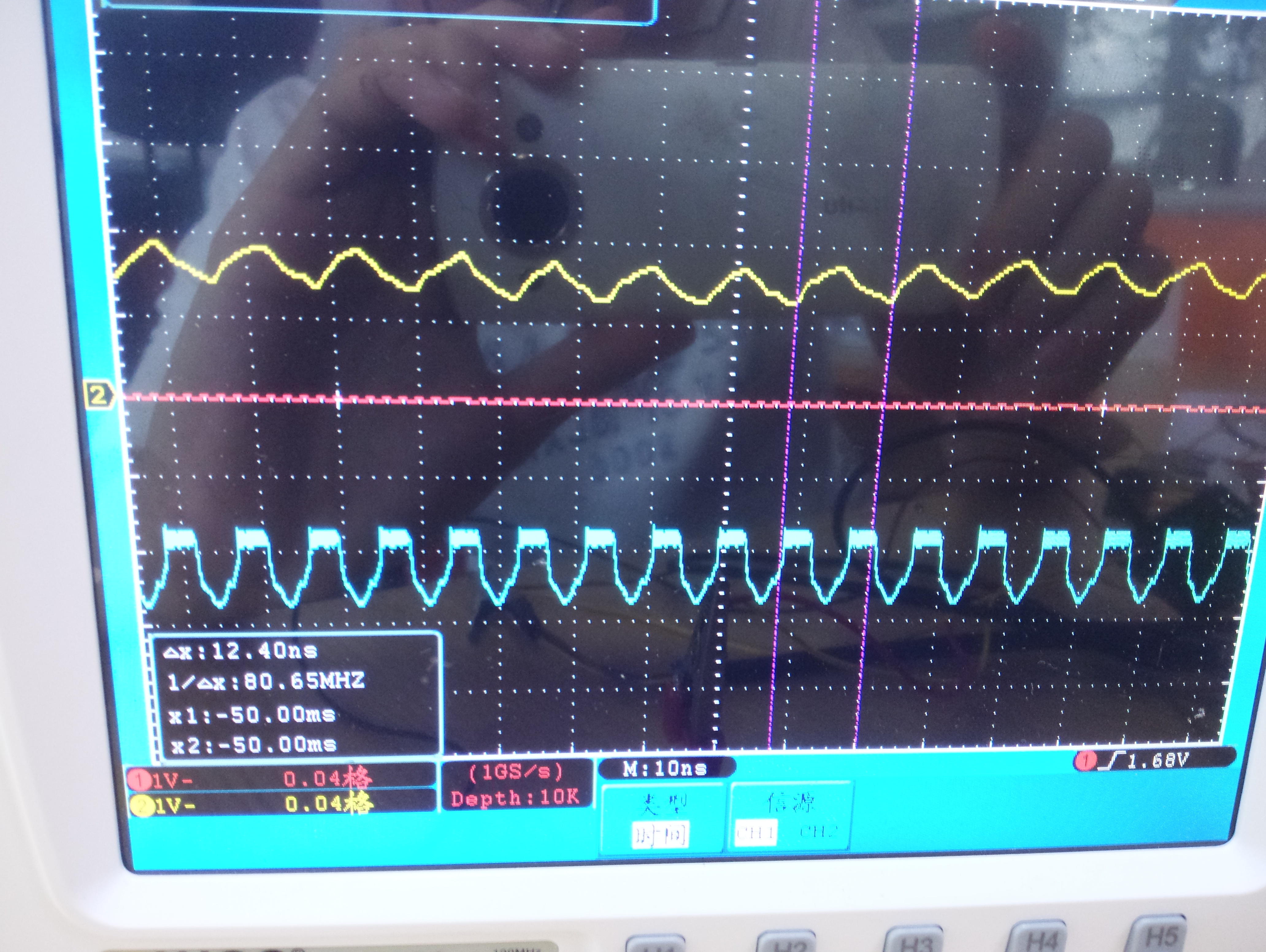

  •     读取913,914的寄存器现在都能读到自己对应的地址,但是读取不到对方的地址,差分线上的数据很凌乱,请教下913对于PLCK的要求是怎样的呢?
       我现在测试913的PCLK时钟输入 波形用示波器看 是如图所示的样子,不知道能不能符合要求?
  • 你好,
    关于UB913对于来自于前级芯片像素时钟的要求如下,使用输入模拟带宽至少是像素时钟三倍以上并且可以测试时钟jitter的功能的示波器测试。jitter积分带宽为[f/20,20MHz]。
    同样的测试波形也是如此,示波器的模拟输入带宽不符合要求,测试设备会恶化时钟的质量。
    关于你的问题,建议如下的步骤
    1. 首先确认进入UB913的sensor信号芯片的相关要求,
    2. 为了隔离UB913+UB914+connector+cable与系统中其他部分的关系,最好的方式就是使用BIST模式,关于BIST相关描述,请认真阅读UB914规格书中的相关说明,务必理解。
    3. 建议你通过当地的TI FAE资源,借用一套UB913A+UB914A的EVM,确定其中一个芯片一定工作正常,然后去分析另一个芯片的可能问题,这样可以加快这个定位解决周期。
